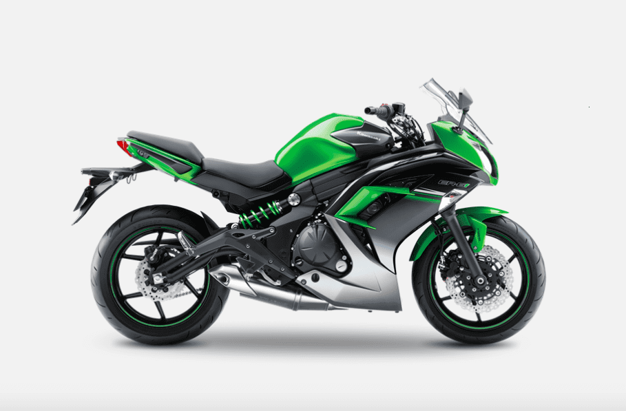

Pomimo zupełnie innej nazwy, jest to model, który zalicza się do gamy Ninja 650 i taki też silnik posiada. ER-6F wyposażony w dwucylindrowego czterosuwa o pojemności 650 cm3 zachwyca swoimi osiągami i sportowym charakterem, który dostrzec możemy na każdym kroku. Zarówno po brzmieniu tego jednośladu, jego jeździe, czy stylistyce.
Warto zwrócić uwagę na kilka elementów w ER-6F od Kawasaki. To między innymi komfortowa pozycja za kierownicą, która została zaprojektowana w taki sposób, aby motocykl prowadziło się pewnie i bezpiecznie. Zastosowana nowa rama obwodowa z podwójną rurą wykonaną z hartowanej stali nadaje motocyklowi lekkiego wyglądu, natomiast nowy przedni reflektor dodaje mu agresywnego charakteru i sprawia, że ten lepiej doświetla drogę, po której podróżujemy.
